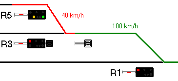

Speed indicators are used ...
up
Example
Beispiel Gwschwindigkeitsanzeiger
