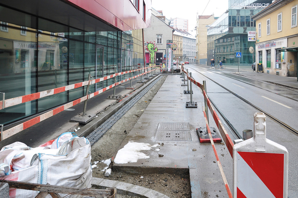

Der Einsatz der Variobahnen auf der Linie 6 wird sich wohl etwas verzögern.
In der Karwoche fanden jedenfalls entlang der Strecke keine Arbeiten statt.

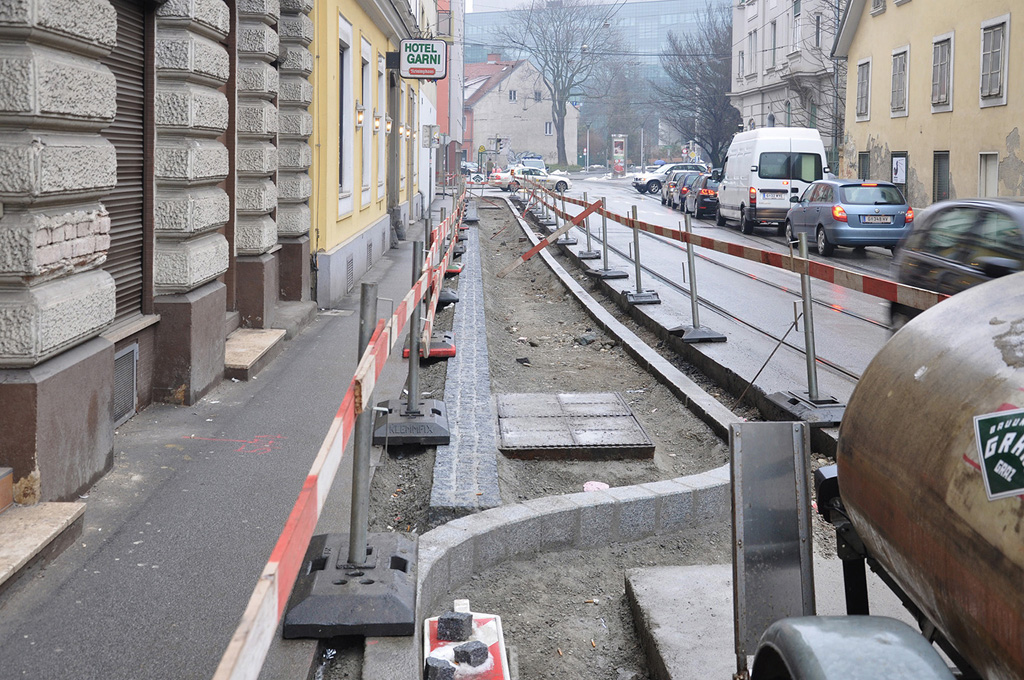

Stand der Bauarbeiten in der Münzgrabenstraße am 29. 03. 2013, seither hat sich dort nichts verändert:

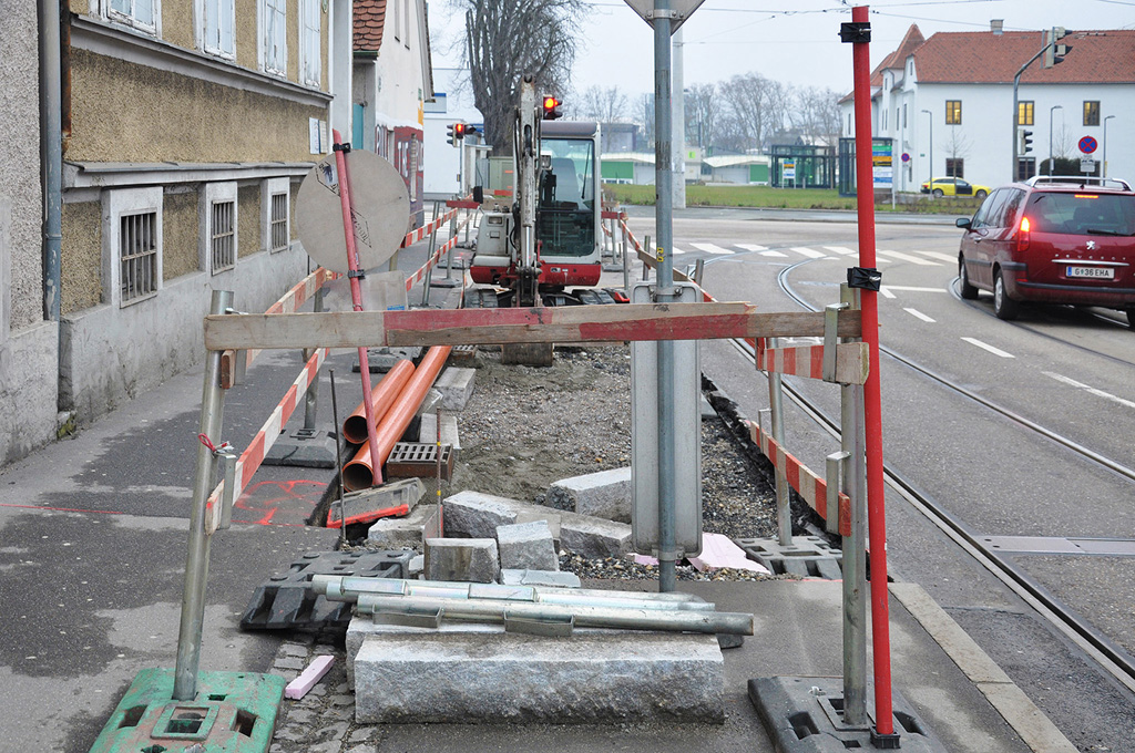

Noch weiter von einer Fertigstellung entfernt sind die Arbeiten bei der Haltestelle Moserhofgasse, dort muss auch noch der Regenwasserkanal verlegt werden.

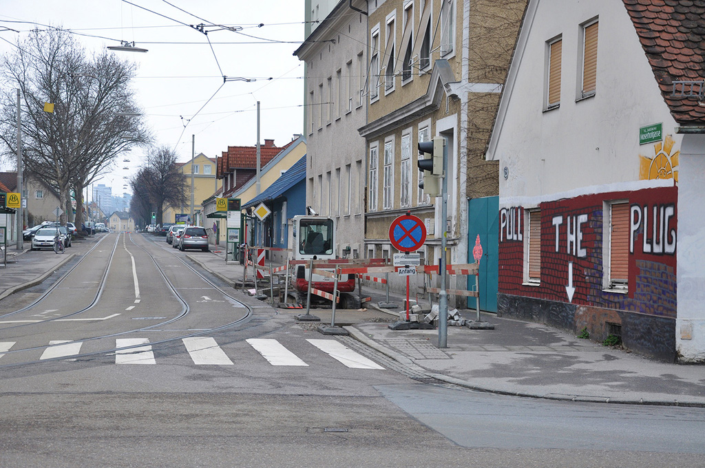

Im Bereich östlich der Haltestelle wurde mit dem Umbau noch gar nicht begonnen:
