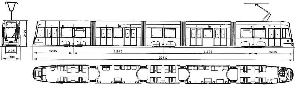

Das hoffe ich auch. Da aber Bombardier den Wiener D zum testen geschickt hat, gehe ich davon aus, dass man auch diesen anbieten wird (natürlich alles nur Spekulation). Da dem zu den geforderten 38 m nur ca 4 m fehlen, könnte ich mir eher vorstellen, dass man die 5 Teile etwas verlängert, statt verkürzt und 7 Teile davon zusammenbaut. Bei dieser Länge der einzelnen Segmente werden sie dann auch dementsprechend auslenken, was wiederrum eine kleinere Breite ermöglichen wird. Daher liegt auch meine Hoffnung auf kürzere (und somit breitere) Segmente.
Wie gesagt aber alles nur Spekulation.
Ich habe unter https://www.strassenbahnjournal.at/wiki/images/4/45/Typenskizze_D_2017.jpg eine Typenskizze vom Flexity Wien gefunden. Hat eventuell jemand eine ähnliche vom Grazer Cityrunner als Vergleich?
