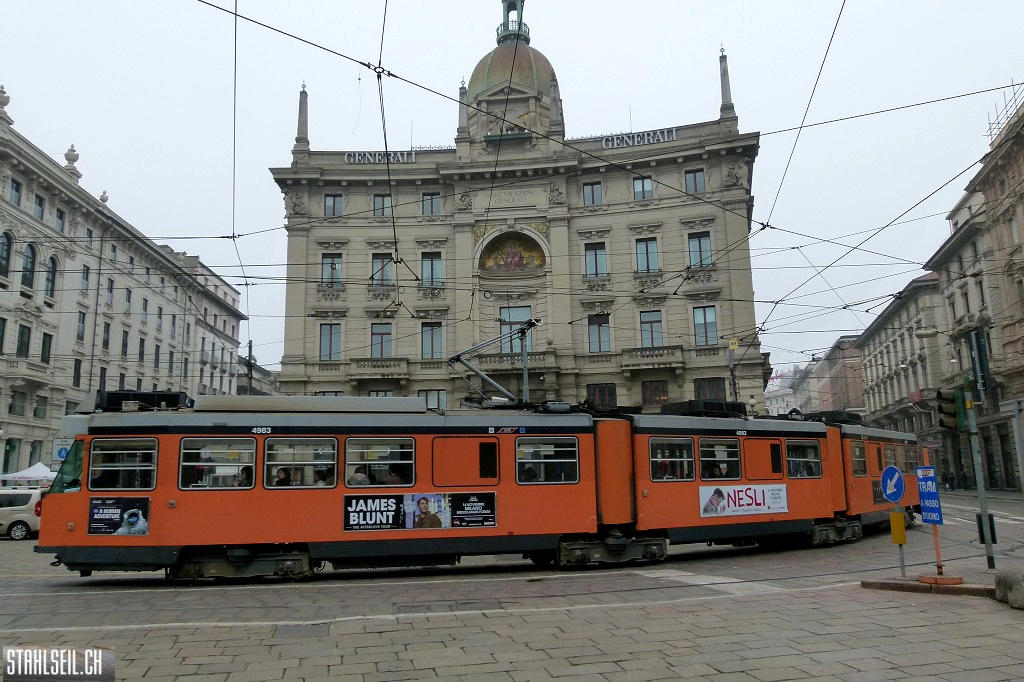

Und genau darin sehe ich die Unsinnigkeit. Und wenn ich mir ein paar neue Wagen spare und stattdessen die kurzen, unklimatisierten CR nur mehr im HVZ-Verkehr bzw für Zubringer bei Veranstaltungen etc. einsetze habe ich finanziell schon gewonnen. Und klar, dann stellt sich die Frage, ob es nicht doch billiger wäre die Wagen anständig auf Stand zu bringen (Ertüchtigung Anhebung der Netzspannung, Temperaturabsenkung, Verlängerung) und um die selbe Anzahl (bzw. besser um den selben Betrag) weniger Neuwagen zu ordern. Weil, so ein ertüchtigter CR fährt schon mochmal gut und gerne 20 Jahre bzw. 3 HU-Perioden.
Zu den statischen Problemen sei noch etwas gesagt: wo ein Wille, da ein Weg. In Mailand wurden z.B. sogar Bahnen aus den 50er Jahren noch mit Temperaturabsenkung nachgerüstet, die sehr effizient arbeitet nebenbei. Dabei wurden je Wagenteil (2 bzw. 3)  Kästen in etwa der Größe unserer Ticketautomaten eingebaut, der Verfampfer ersetzte ein Fenster, und in der Dachrundung kam ein Kanal, der die Luft gleichmäßig verteilt.
Recht simpel, aber effizient. Würde beim CR z.B. in den Sänftenmodulen je ein so ein Teil einbauen, mit dadurch niedrigem Schwerpunkt.
SO sieht die "qick&dirty" nachgerüstete Klimatisierung von außen aus (von innen habe ich jetzt kein Bild zur Hand)  -im Zuge eines großen Retrofit werden diese nun besser integriert (Dach, Kanäle in der Verkleidung integriert).
Klima Nachgerüstet
Die 4900er-Serie (BJ 1976-78) wird gerade aufwändig renoviert, da wird weit mehr gemacht als nur die Klimatisierung - Hublift, Fahrerkabine, neue Steuerung, neue Inneneinrichtung und neue Innenverkleidungen
Hublift
Wie gesagt, machbar ist viel...
edit: 2 Links hinzugefügt
