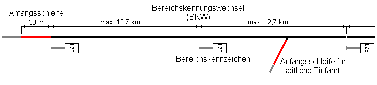

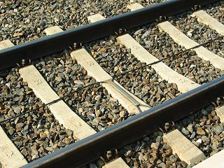

Die LZB ist in maximal 12,7 km lange Schleifenbereiche unterteilt. Das Kabel ist alle 100 m gekreuzt. Die Fahrzeugeinrichtung erkennt diese Kreuzungsstellen (Phasensprung des Signals). Durch Zählung der Kreuzungsstellen kann die Position in einem 100 m-Raster bestimmt werden. Über diese Position werden die Züge addressiert.
Linienleiterkabel mit Kreuzungsstelle. |
Eine Aufnahme in die LZB ist nur an den Anfangschleifen oder am sog. Bereichskennungswechsel möglich.
