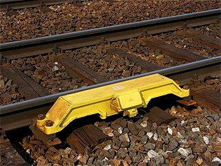

Als Gegenstücke befinden sich im Gleis entsprechende passive Schwingkreise (»Gleismagnete«) die jeweils auf eine der Fahrzeugfrequenzen abgestimmt sind.
Gleismagnet (Gleismagnete liegen in Fahrtrichtung rechts) |
Passiert die Lok einen Gleismagneten so sinkt durch Resonanzwirkung die Stromstärke im entsprechenden Fahrzeugschwingkreis. Diese Stromabsenkung wird ausgewertet und löst entsprechende Reaktionen aus. Die Gleismagnete können durch Kurzschließen der Schwingkreise unwirksam gemacht werden.

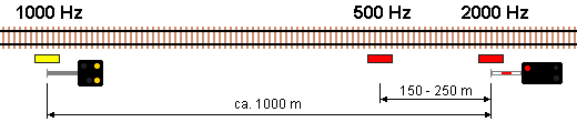

Bei der INDUSI werden drei Frequnzen - 500, 1000 und 2000 Hz - verwendet (INDUSI der Dreifrequenzbauart), was drei übertragbaren Informationen entspricht.
Ein 500 Hz-Magnet wird nur in Ausnahmefällen verlegt. Allerdings wurde in letzter wieder mit der Installation von 500 Hz-Magneten an ausgewählten Punkten begonnen.
Der 1000 Hz-Magnet ist in folgenden Fällen wirksam:
Der 500 Hz-Magnet ist in folgenden Fällen wirksam:
Der 2000 Hz-Magnet ist wirksam, wenn das Hauptsignal ''Halt'' zeigt.

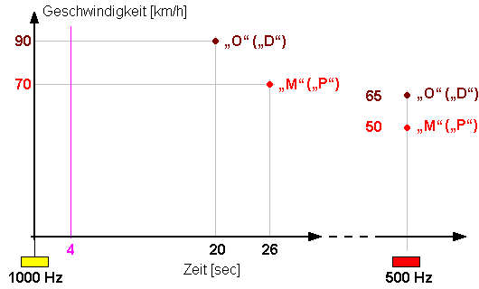

Die 1000 Hz-Beeinflussung muß vom Lokführer innerhalb von 4 Sekunden quittiert werden, sonst erfolgt eine Zwangsbremsung. 20 Sekunden nach der 1000 Hz-Beeinflussung darf die Geschwindigkeit maximal 90 km/h betragen, sonst erfolgt ebenfalls eine Zwangsbremsung (»angehängte Geschwindigkeitsprüfung«).
Bei der 500 Hz-Beeinflussung darf die Geschwindigkeit 65 km/h nicht übersteigen, sonst erfolgt Zwangsbremsung.
Die 2000 Hz-Beeinflussung bewirkt eine sofortige Zwangsbremsung.
Die oben genannten Werte gelten für die Betriebsart »O«. Die Werte für die Betriebsart »M« können dem folgenden Diagramm entnommen werden. Die Betriebsart »U« ist auf ÖBB-Tfz gesperrt.

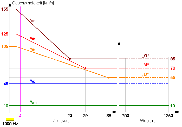

Die 1000 Hz-Beeinflussung muß wieder nach spätestens 4 Sekunden quittiert werden. Danach muß innerhalb von 23 Sekunden die Geschwindigkeit auf max. 85 km/h ermäßigt werden. Im Gegensatz zur PZB 60 wird der Bremsvorgang der angehängten Geschwindigkeitsprüfung kontinuierlich überwacht. Der Fall, daß ein Lokführer die 1000 Hz-Beinflussung zwar quittiert aber dann 20 Sekunden ungebremst weiterfährt kann also nicht mehr eintreten. Außerdem wird die Zielgeschwindigkeit der angehängten Geschwindigkeitsprüfung (85 km/h) noch wegabhängig bis 1250 m nach der 1000 Hz-Beinflussung überwacht. Falls das Hauptsignal zwischenzeitlich ''Frei'' zeigt, kann sich der Lokführer frühestens 700 m nach 1000 Hz-Beinflussung aus der Geschwindigkeitsüberwachung »befreien«.
Die 500 Hz-Beeinflussung startet ebenfalls eine kontinuierliche Geschwindigkeitsüberwachung: bei der Vorbeifahrt darf die Geschwindigkeit max. 65 km/h betragen, danach muß innerhalb von 153 m auf max. 45 km/h gebremst werden. Diese Geschwindigkeit wird bis 250 m nach der 500 Hz-Beeinflussung überwacht.
Die genannten Werte gelten für die Betriebsart »O«. Die Werte für die Betriebsarten »M« und »U« können den Diagrammen entnommen werden.
Bleibt die Geschwindigkeit mindestens 15 Sekunden lang unterhalb der Umschaltgeschwindigkeit (vum in den Diagrammen, im Allgemeinen 10 km/h) so wird auf die sog. Restriktive Geschwindigkeitsüberwachung umgeschaltet. Es gelten dann die Überwachungsgeschwindigkeiten vÜ2.

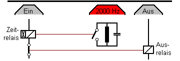

Bei Geschwindigkeiten über 90 km/h werden sogenannte Geschwindigkeits-Prüfeinrichtungen (GPE) verwendet. Diese bestehen aus einem Einschalt-, einem Wirk- und einem Ausschaltmagneten. Beim Einschaltmagneten wird ein Zeitrelais gestartet, das den Wirkmagneten (2000 Hz) nach einer gewissen Zeit unwirksam schaltet. Ist der Zug zu schnell erreicht er den 2000 Hz-Magneten vor der Abschaltung und wird zwangsgebremst. Der Ausschaltmagnet bringt die Einrichtung wieder in die Grundstellung. |
Die GPE befindet sich bereits in einer gewissen Entfernung vor dem Geschwindigkeitsbruch. Überwacht wird nicht die Zielgeschwindigkeit sondern eine der Bremskurve und Entfernung entsprechende höhere Geschwindigkeit.
