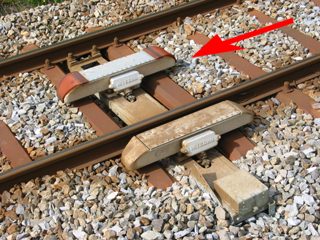

SIGNUM-Gleismagnet
SIGNUM-Magnete beim Einfahrsignal von Orsières.

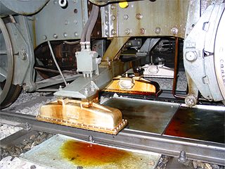

SIGNUM-Fahrzeugmagnet
SIGNUM-Fahrzeugmagnete am Musems-Krokodil im Verkehrshaus der Schweiz.

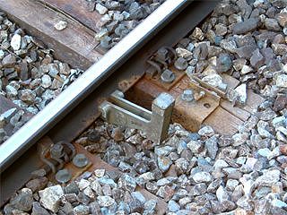

SIGNUM-Baustellenmagnet
Baustellen-Magnet.
