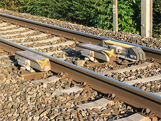

SIGNUM-Magnete und ZUB 121-Gleiskoppelspule
SIGNUM-Magnete (links) mit zusätzlicher ZUB 121 Gleiskoppelspule (rechts) beim Einfahrsignal von Otelfingen, Seite Würenlos. Fahrtrichtung nach links.
