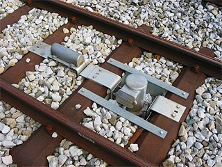

ZST 90-Magnete
ZST 90-Magnete im Bahnhof La Cure der NStCM. Links der Dauermagnet (liegend) rechts der Elektromagnet (stehend).
Fahrtrichtung von links nach rechts.
