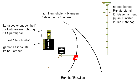

Bei der Ausfahrt aus dem Bahnhof Etzwilen Richtung Hemishofen (-Singen) findet man folgende Signalanordnung:
Das Signal ''Rangieren erlaubt'' ist auf einer abnehmbaren Blechtafel aufgemalt. Wenn sich eine Komposition Richtung Hemishofen begiebt, entfernt der Zugführer mit Hilfe des Weichen-Ortsbetriebs-Schlüssels (WOB-Schlüssels) die Tafel und nimmt sie mit. An ihrer Stelle erscheint dann das Signal Halt für Rangierbewegung in aufgemalter Form. Die mitgenommene Blechtafel dient als Fahrtberechtigung.
Danke an den Verein zur Erhaltung der Bahnlinie Etzwilen - Singen für die Erklärung.
