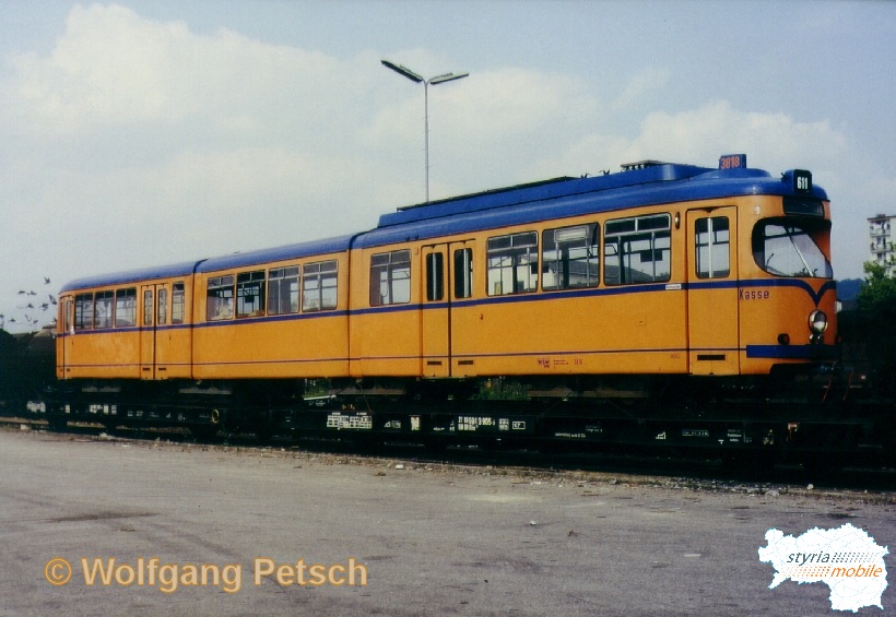

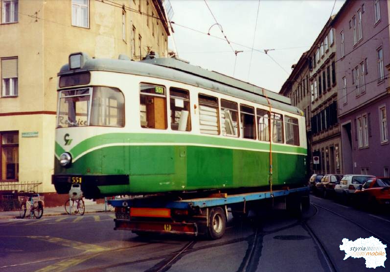

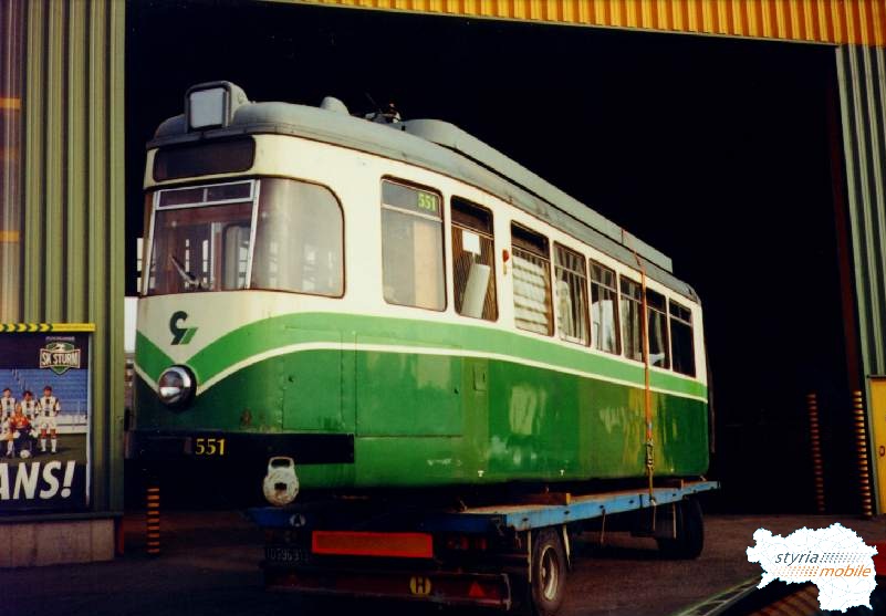

Am 30. Mai 1984 traf der erste von insgesamt 25 gebraucht aus Wuppertal beschafften Straßenbahntriebwagen am Graz - Köflacher - Bahnhof ein.
Die Fahrzeuge aus Wuppertal wurden gleich wie die 17 Duisburger einige Jahre später per Bahn nach Graz geliefert und vom GKB - Gelände mittels Auflegegleisen in die Eggenbergerstraße auf das Netz der GVB gebracht.

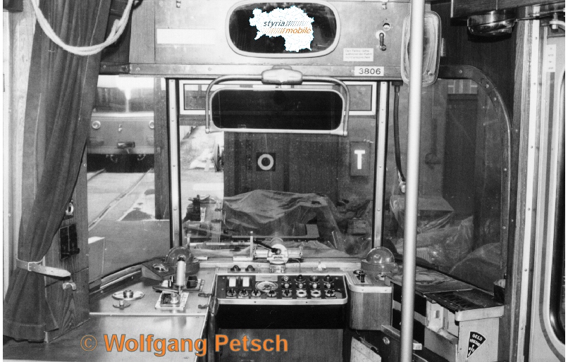

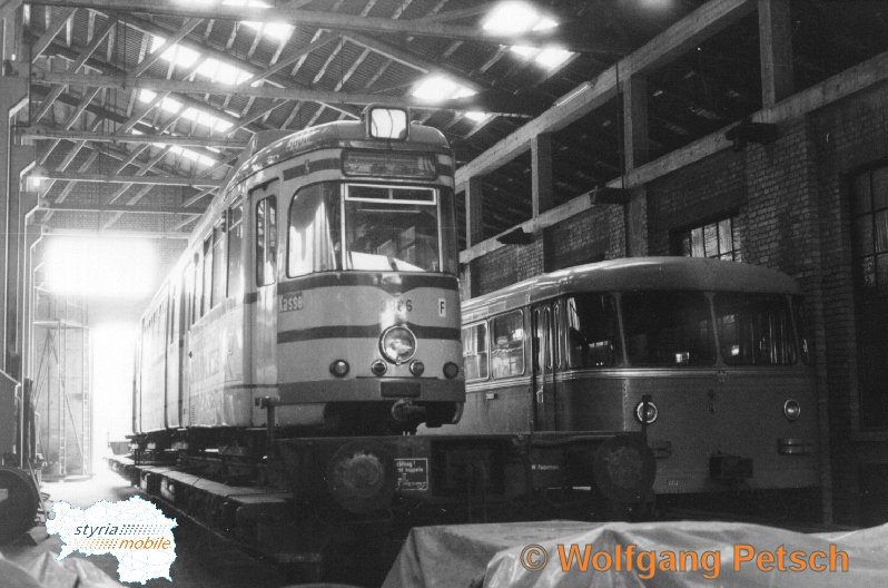

Die erste Nacht in Graz verbrachte der Triebwagen 3806 in der Halle der GKB und wurde in der darauffolgenden Nacht zum 2. Juni auf die zuvor beschriebene Weise in das GVB Netz transportiert.

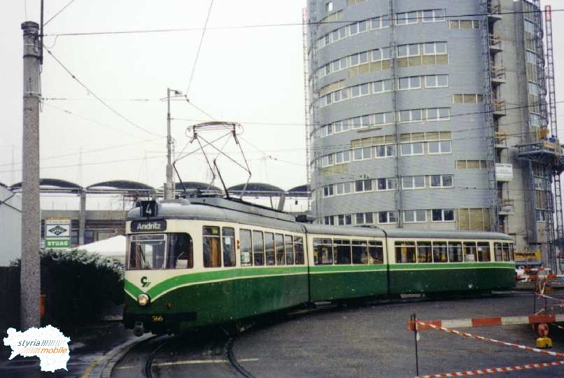

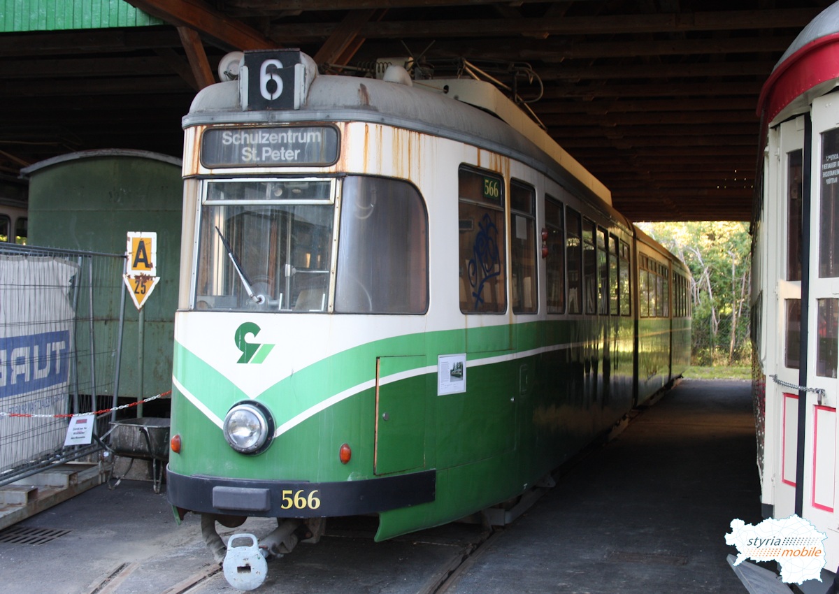

TW 3806 in der GKB Halle Blick aus dem FührerstandTW 566 vor dem fertigen Schwarzenegger Stadion 1997

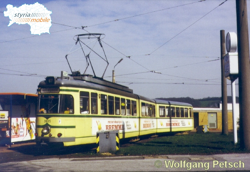

TW 3805 in Wuppertal TW 3818 bereits in Graz TW 3806 in Wuppertal
3801-3816: 16 achtachsige Gelenktriebwagen mit der klassischen Düwag Front:
Diese Fahrzeuge wurden ursprünglich 1953 - 55 von Düwag als Vierachser nach Wuppertal geliefert und 1958 - 63 zu achtachsigen Gelenktriebwagen umgebaut. Sie erhielten in Graz die Nummern 551 - 553 sowie 555 - 567, wobei jedoch TW 3805 (561) nach einem Gelenkbruch bei der Verladung nicht umgebaut sondern nur als Ersatzteilspender verwendet wurde.

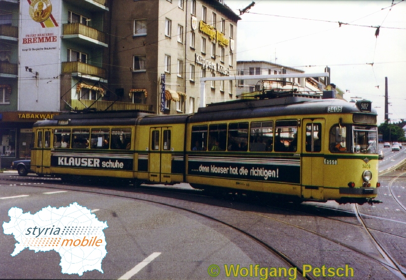

3401, 3403, 3404 und 3407: Diese 4 vierachsigen Zweirichtungsgelenktriebwagen mit schwebendem Mittelteil wurden von DÜWAG 1961 für Wuppertal gebaut. Aufgrund der rustikalen Fahreigenschaften wurden sie in Wuppertal als Schüttelrutschen bezeichnet. Mit TW 3403 wurden im März 1998 Probefahrten in Graz mit dem Ergebnis unternommen, daß ein Umbau zu teuer kommen würde und daher wurden diese Fahrzeuge abgestellt.
Bis zur Verschrottung im Februar 1990 wurden die Fahrzeuge mit den betriebsinternen Nummern 572 - 575 geführt.

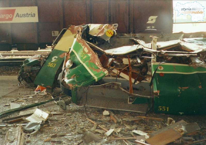

Der 24. November 1993 war ein schicksalhafter Tag: TW 604 stieß wegen einer falsch gestellten Weiche mit dem gerade aus der Bahnhofschleife fahrenden TW 552 zusammen und beschädigte diesen sehr schwer. Aus diesem Triebwagen sollte dann das Mittelteil für den ersten Umbauwagen 581 stammen.

Mittlerweile steht es wieder in Mariatrost unter dem westlichen Flugdach. Eine Aufarbeitung des Wagens ist aber leider nicht zu erwarten.  :'(

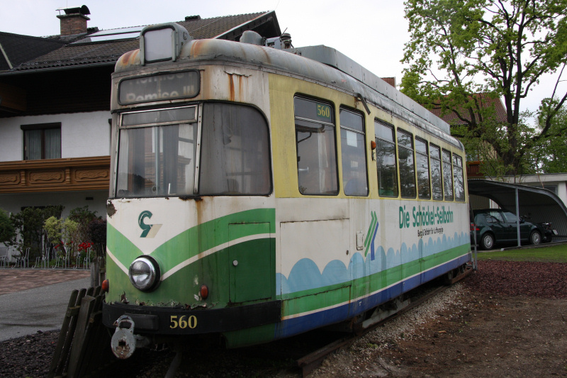

Neben dem Museumswagen gibt es noch ein paar Wuppertaler Komponenten in Form der Mittelteile für die Baureihe 580, die aus den Wagen 552, 559, 560 und 570 entnommen wurden sowie die Gelenksportale dafür und die Laufdrehgestelle der 600er Triebwagen. Von 1996 bis 2013 stand das A-Teil des TW 560 auf dem Vorplatz eines Hotels in St. Kanzian am Klopeiner See.
TW 584 am Eisernen Tor A- Teil von TW 560 am Klopeiner See TW 566 am 16.08.2010
Abgesehen von den nicht umgebauten Wagen 3401, 3403, 3404, 3407, die Anfang 1990 verschrottet wurden sowie 3805 und dem verunfallten TW 554 im Juni 1987, wurden die Mittelteilspender zwischen März 1994 und Juli 1996 (A-Teil 560 -> 2013) und alle anderen Fahrzeuge zwischen 22.10. und 5.11.1997 zum Schrotthändler abtransportiert.
TW 551 beim Abtransport Einfahrt in die Halle in der Raiffeisenstraße - verschrottet

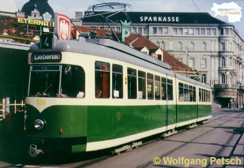

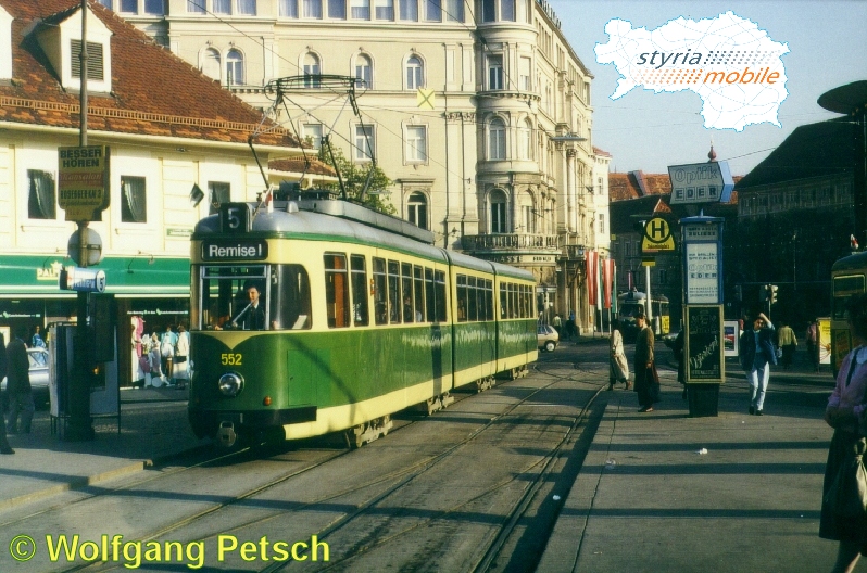

Tw 558, 1987 am Dietrichsteinplatz und 1996 bei der Bahnhofsunterführung:
