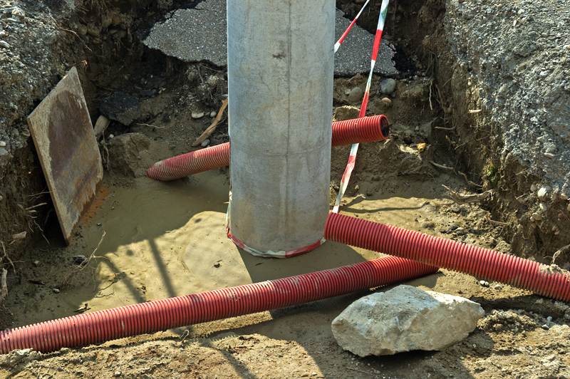

Die Frage, die sich mir noch stellt, ist, ob die Beleuchtung hier auch an einem eigenen TrageKabel befestigt wird oder ob sie an den Masten montiert wird, wenn überhaupt?
Hier ein Bild von einem Masten in der Asperngasse, wo drei Rohre aus dem Boden ragen und das an fast allen Masten. Könnte ja ein Indiz dafür sein.
