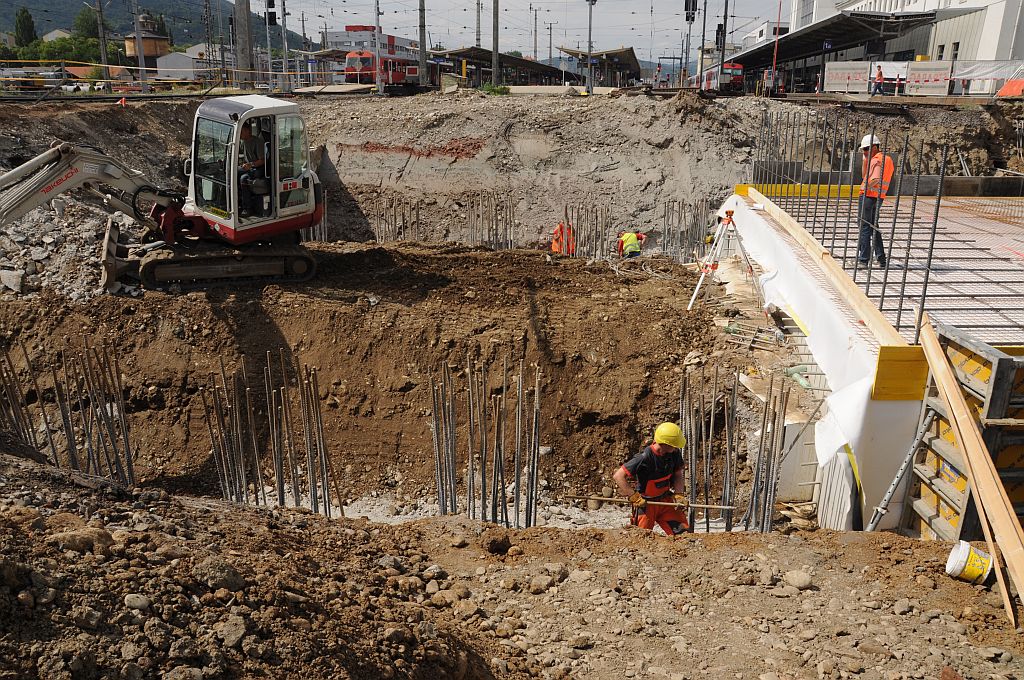

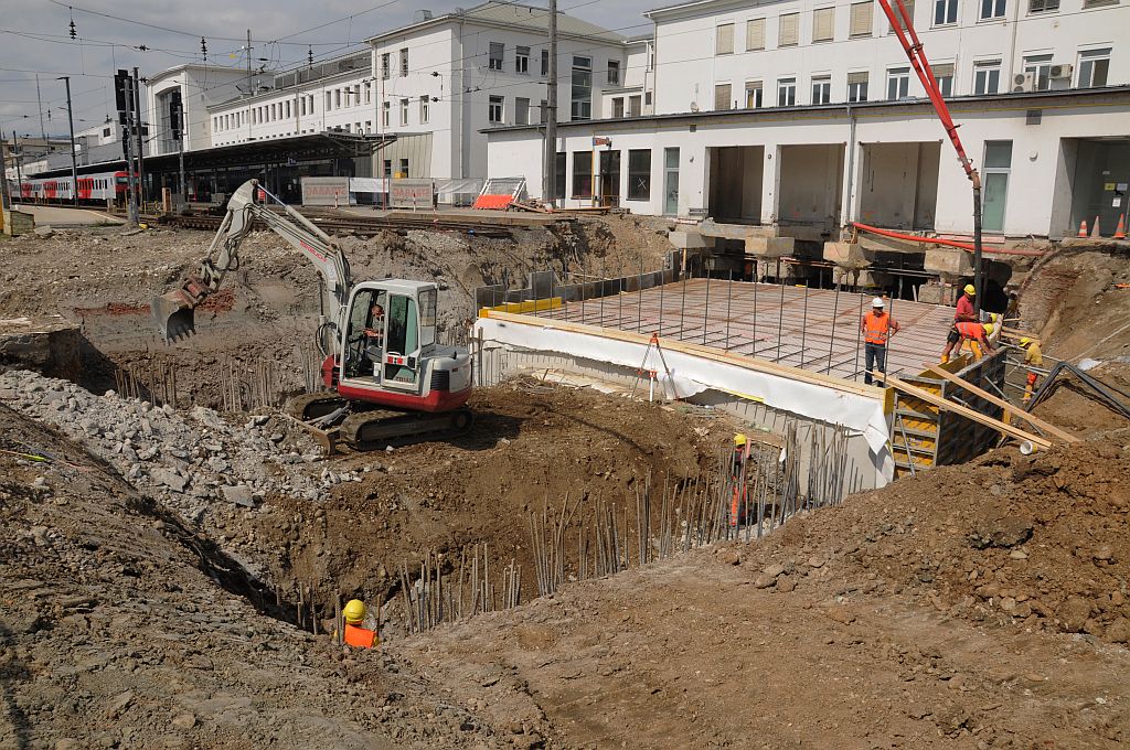

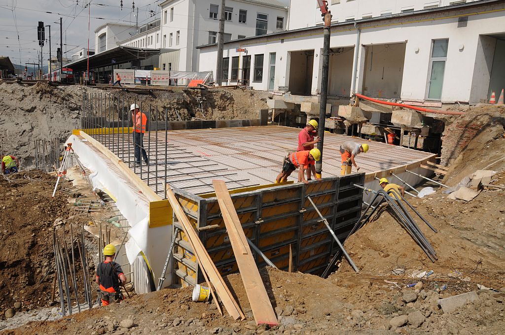

Ergänzend zum vorherigen Beitrag drei Bilder vom vergangenen Dienstag, 19. 07. 2011, die den etappenweisen Baufortschritt der Unterführung im Bereich der
Querung des Gleisfeldes verdeutlichen.
Im Bereich der Gleise 507 und 505 ist der Deckel bereits weitgehend fertiggestellt, diese beiden werden derzeit in ihrer endgültigen Lage neu errichtet.
Das Gleis 503 führt dagegen jetzt auf der Behelfsbrücke über den auf den Bildern links sichtbaren Bereich, in dem hier gerade das Planum für die
erwähnte Sauberkeitsschicht hergestellt wird.
(bei der Numerierung der Gleise beziehe ich mich - als auf diesem Sektor Unkundiger - auf den Beitrag von Tom! Danke!)
