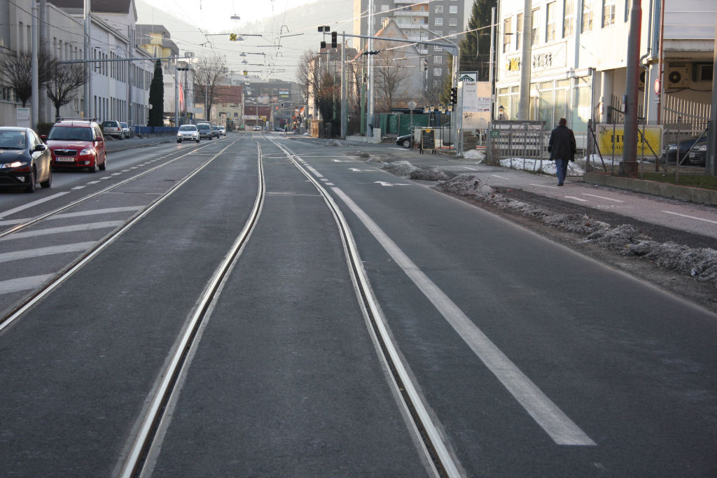

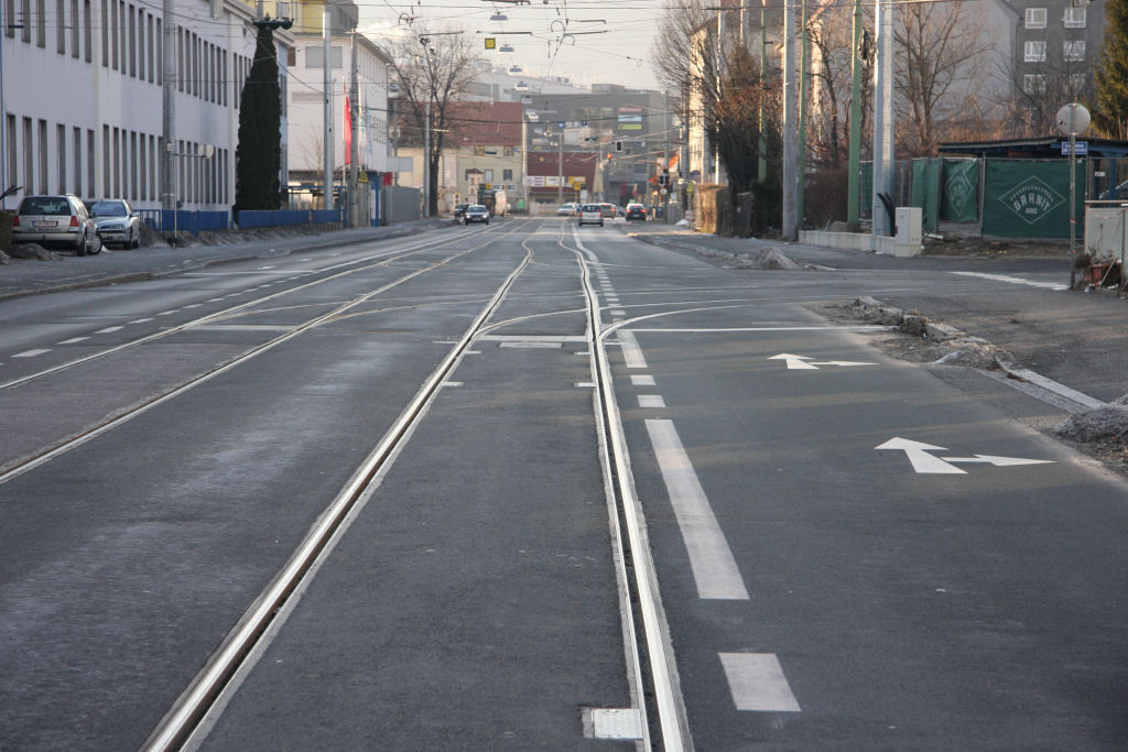

Die Bodenmarkierungen in der Eggenbergerstaße sind offenbar viel zu nahe bei den Schienen angebracht worden. Das birgt ein gewisses Konfliktpotentioal in sich, wenn die VLSA an der Kreuzung mit der Asperngasse einmal aktiv ist.
Die Fahrspuren dort sind mMn breit genug und man könnte die Randlinien ruhig etwas von den Schienen entfernter anbringen, damit die Autofahrer ein bisschen weiter rechts stehen bzw. fahren.
Auf diesem Bild sieht man schön die Gleisverschwenkung und die Sperrlinie, die normal weiterläuft.
Hier ein Bild vom Kreuzungsbereich mit der Asperngasse, wo die Schienen sehr "krumm" aussehen
Hoffentlich ragt der Cityrunner nicht über die Sperrlinie  :-\
Re: NVD-Doku [BL Eggenberger Straße]
Antwort #86
Diejenigen, die diese Linien markiert haben, haben wahrscheinlich nicht von der Gehsteigkante aus gemessen, sondern vom Ende der am Fahrbahnrand liegenden Schneehaufen.  :hammer: Da fehlen dann gleich einmal 30 cm!
Antwort #87
Die Frage ist dann noch, was derjenige getrunken hat, der die Schienen bei der Abzweigung verlegt hat?  :frech:
Antwort #88
Dem Anschein nach mit Sicherheit ein Fehler, wenn man bedenkt, dass es auf Grund der aktuellen Gesetzeslage einen Sicherheitsabstand geben muss. Die Haltelinie grenzt ja schon direkt an das Gleis zur Einfahrt in die Wendeschleife. Das geht so schon mal gar nicht. Da hat das Team eindeutig falsche Abstände gemessen, möglicherweise das tatsächlich vom Schneehaufen aus. :o
