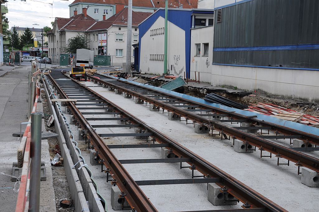

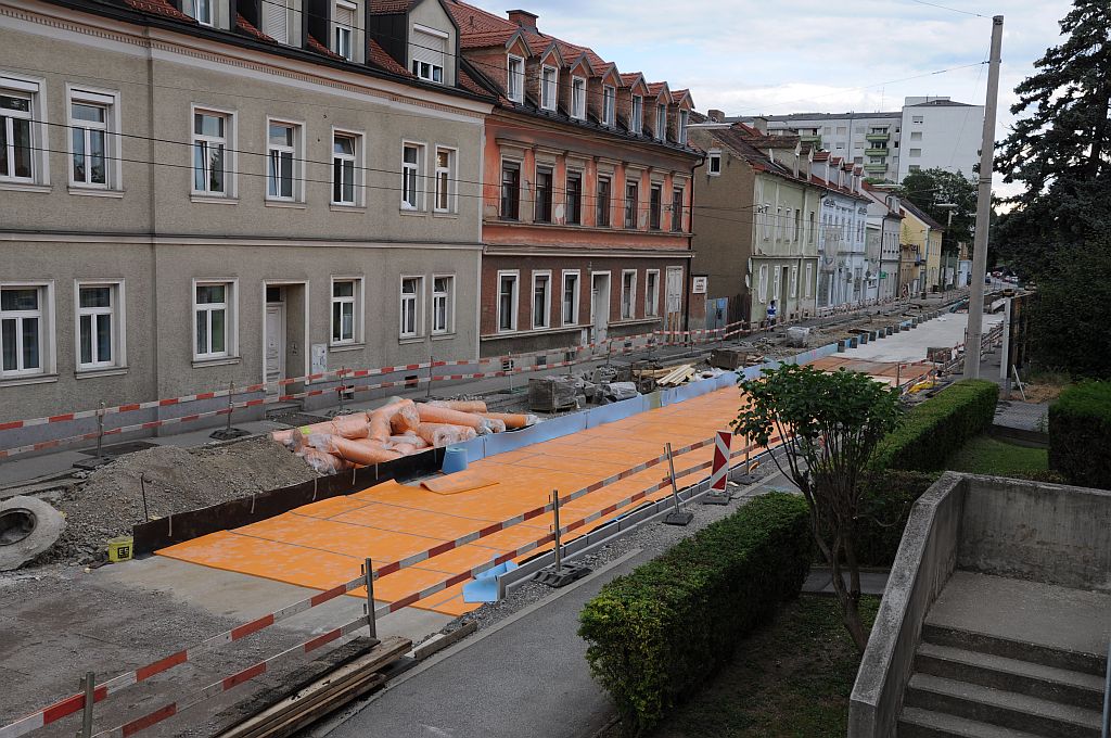

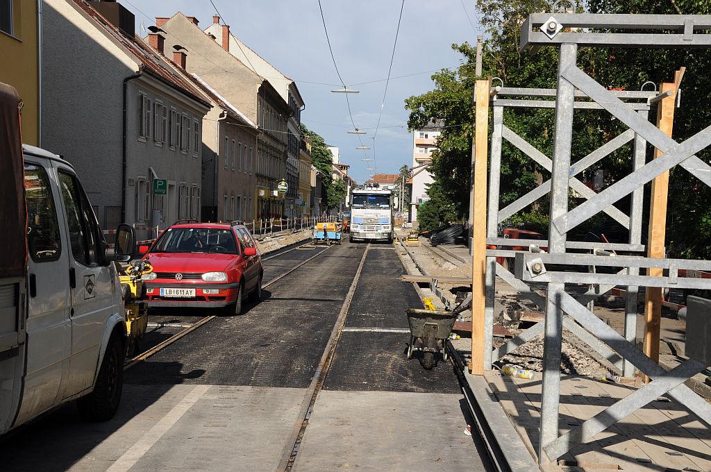

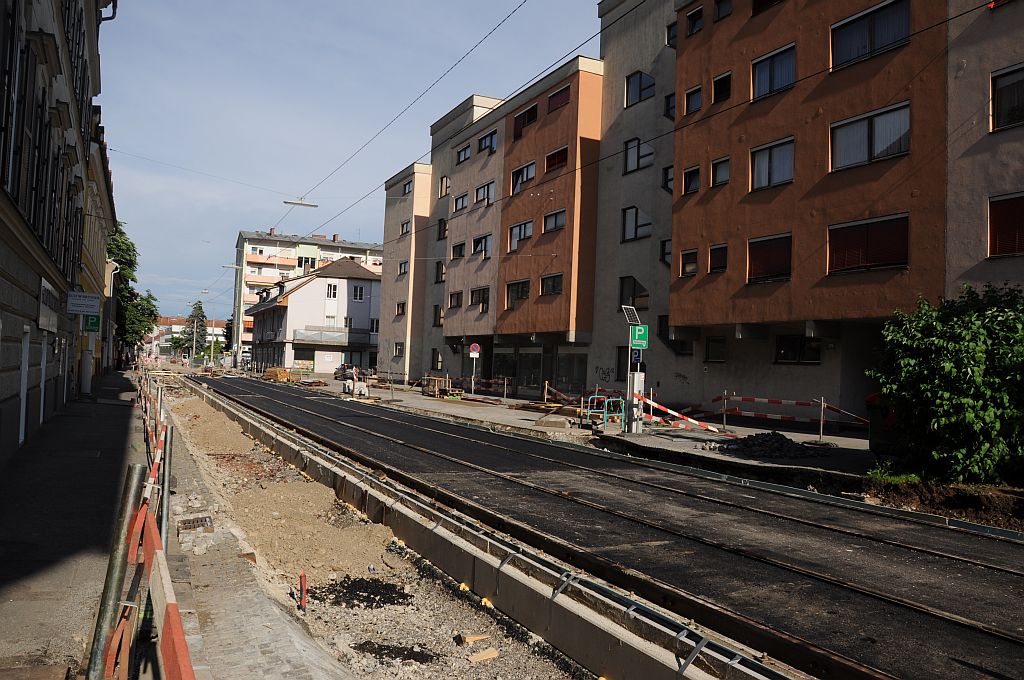

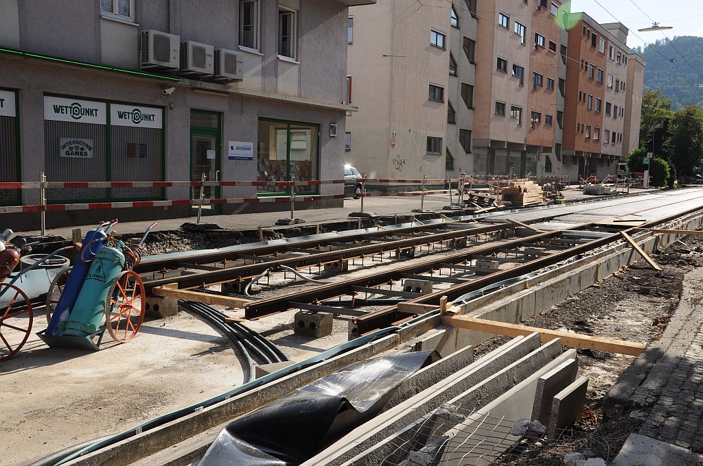

Die Gleisachse bleibt bei 2,8 m (war auch schon vorher im Bestand), nur im Bereich der Haltestellen gibt es eine Gleisaufweitung.
Der Lokalaugenschein auf der Baustelle offenbart da aber ein anderes Bild:
Der Abstand der im Bereich der Haltestelle Janzgasse (sic!) auseinandergezogenen Gleise wird auf dem
gesamten Neubauabschnitt beibehalten (zumindest auf den bisher verlegten Gleisabschnitten, die Arbeiten
am restlichen Streckenstück lassen darauf schließen, dass es dort wohl genauso sein wird).
Der Gleismittenabstand auf diesem Abschnitt  beträgt also neu ca 3,40 - 3,50m.
Dadurch entfallen immerhin vier Gleisverschwenkungen, worüber sich va die Multigelenker sowie deren
Fahrgäste und -personal freuen werden!  :one:
Die Gleise werden um rd. 1,0 m nach Süden verschoben, damit zu den Parkplätzen auf der Nordseite (die können bleiben) ein entsprechender Sicherheitsraum hergestellt werden kann. Sämtliche Längs-Parkplätze auf der Südseite der Georgigasse entfallen.
Das stadtauswärtige Gleis wird um ca 30 - 40 cm nach Süden verschoben (siehe Bild 2 im Eröffnungsbeitrag)
das Gleis führt vom Haltestellenbereich künftig geradlinig weiter Richtung Osten.
Das südliche Gleis wird durch die Aufweitung des Gleismittenabstandes also um ca einen Meter verschoben.
Vom Wegfall der Längsparker entlang des stadteinwärtigen Gleises wird der 1er (und dessen Fahrplanstabiltät)
künftig jedenfalls profitieren!  :one:
(Schade, dass eine solche nachhaltige Planung in der Sparbersbachgasse und der äußeren Leonhardstraße
nicht möglich war...  :P )
(Bilder vom 110608: 1 - 3 bzw 110614: 4, 5)
