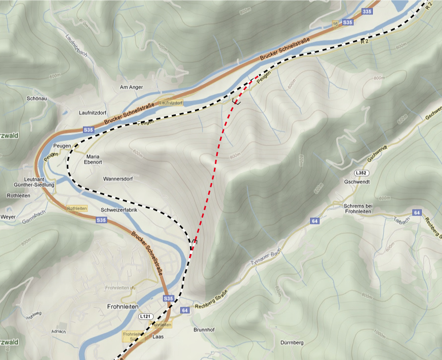

Habe hier zwei Möglichkeiten für eine selektive 4-gleisige Südbahn im Murtal angedacht:
Die gegenständliche Situation ist folgende: Alte Strecken, viele Kurven und damit verbundene Geschwindigkeitsbeschränkungen.
Im Hinblick auf die in Bau befindliche Koralmbahn und auch auf den Semmering-Basistunnel muss die Strecke im Murtal zwischen Graz und Bruck/Mur ertüchtigt und erweitert werden.
Ansonst bleibt der Wettbewerbsvorteil gegenüber der Straße auf der Relation (Klagenfurt) - Graz - Wien liegen
Die erste Grafik zeigt den Peugener Bogen mit einer möglichen Untertunnelung des Berges.
Der Vorteil wäre natürlich eine höhere Geschwindigkeit.
Für mehr Kapazität müsste jedoch die bestehende Strecke mit mind. einem zusätzlichen Gleis erweitert werden.

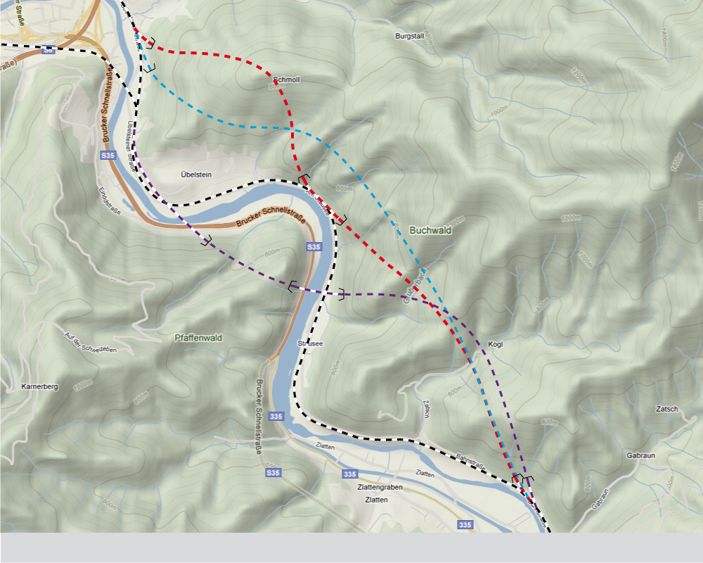

Spannender ist der Abschnitt Zlatten - Bruck/Mur
Hier ist es schwierig, im offenen Gelände möglichst geradlinige Trassen zu errichten. Somit kommt man hier um einen oder mehrere Tunnel nicht herum.
Insgesamt sind es drei Varianten.
Ob die violette Strecke möglich ist - keine Ahnung - jedenfalls gibt es hier einiges an Höhendifferenz zu überwinden, nachdem die Brucker Schnellstraße und auch die Bestandstrecke überbrückt wird. Vorteil dieser Variante ist auch der gegebene Anschluss an die Verbindungsbahn Bruck-Leoben.
Die Trasse der Strecken wurde nicht sehr detailliert untersucht, jedoch wurde auf bebautes Gebiet (überall geht es auch nicht) Rücksicht genommen.
Jetzt weiß ich wofür die Überführung über die S 35 an dieser Stelle errichtet wurde... :hehe:
Die sollte ja eigentlich für Bären zum Queren der Schnellstrasse sein.... :pfeifend:
Re: Ausbau der Südbahn im Murtal - Szenarien
Daran habe ich jetzt auch nicht gedacht. Wäre aber eine gute Möglichkeit...

Zumindest im Gespräch sind ja immer wieder Linienverbesserungen bei Stübing, Peugen und Stausee, an eine baldige Realisierung ist momentan aber nicht zu denken. Kapazitätssteigerungen derzeit höchstens in Form von Blockverdichtungen.
Einige 3- bzw. 4-gleisige Abschnitte wären vor allem für die S-Bahn sehr sinnvoll, nur müssen diese dort situiert werden, wo es fahrplantechnisch Sinn macht. Die komplette Strecke 4-gleisig auszubauen, ist meiner Meinung nach nur schwer machbar und auch nicht notwendig. Außerdem muss man bedenken, dass die derzeit "störenden" EC/IC´s Graz-Leoben-Salzburg spätestens mit Eröffnung der KAB verschwinden werden.
Abschnitt Zlatten/Bruck:
Deine violette Streckenvariante halte ich wegen der S35 für nicht realistisch. Wieso kann die rote und blaue Strecke nicht mit der Schleife verknüpft werden?
Theoretisch kein Problem. Allerdings wäre der Anschluss zur Verbindungsbahn nach Eröffnung der KAB nicht mehr von großer Priorität, auch wenn sie sinnvoll wäre.
Da die Bestandstrecke aber auch weiterhin in Betrieb bleiben wird, sollte das für Umgehungszüge kein allzugroßer Zeitverlust sein. Naja - werde da nochmal schauen.

Und warum bleibt das Stübinger-S, in der Planung erhalten?
Das ist die langsamste Stelle, an der dieser Strecke.
