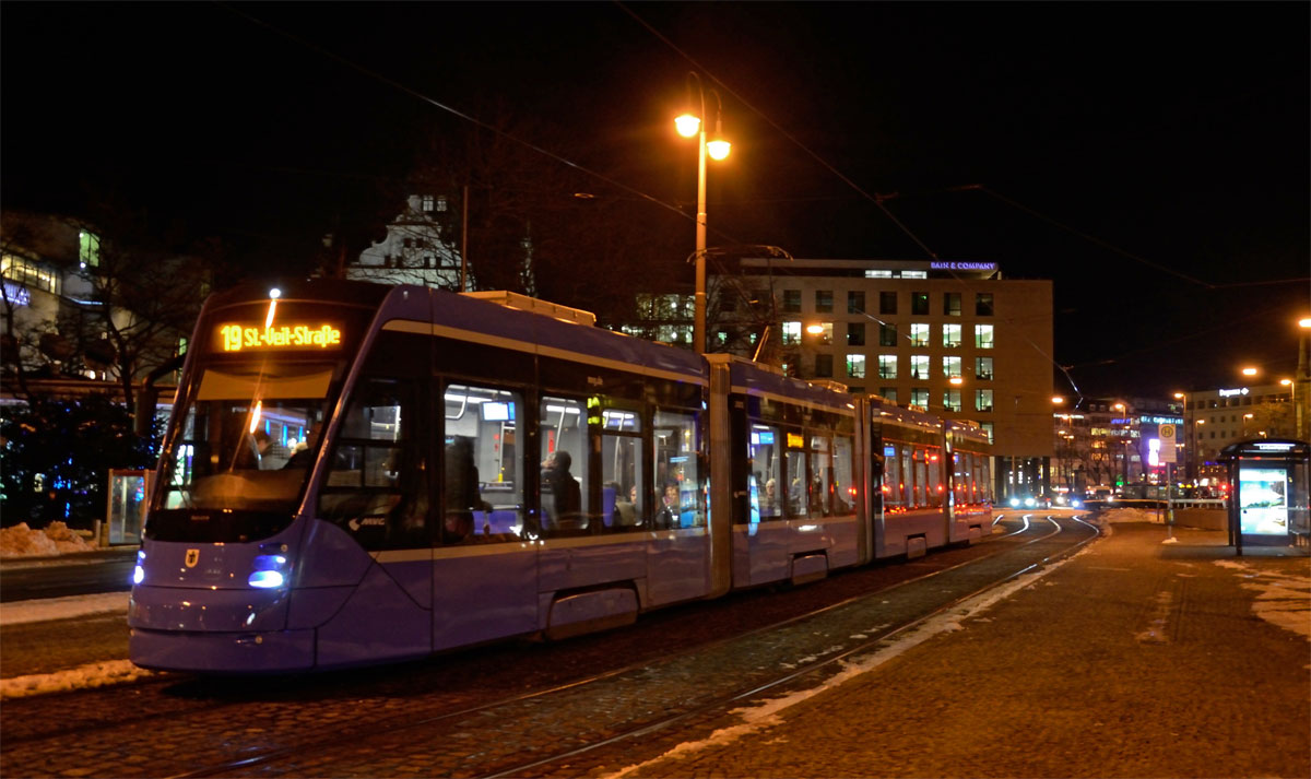

Avenio 2801 als Linie 19 am Lenbachplatz, 28.01.2015
