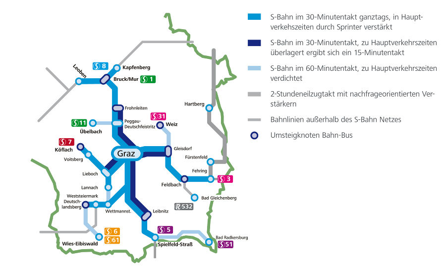

Habe mir in letzter Zeit Gedanken gemacht, wie man die S-Bahn in Graz noch verbessern könnte, damit sie im Stadtverkehr besser wahrgenommen wird.
Ausgegangen bin ich von der folgenden Grafik, die die Endplanung (tlw. nur HVZ) der S-Bahn zeigt:
Das heißt für den Großraum Graz:
S1 15-Minuten Takt
S3 15-Minuten Takt
S5 15-Minuten Takt
S61/S7 15-Minuten Takt
Vorgesehen ist dieser Viertelstundentakt nur in der HVZ zwischen Graz und Frohnleiten, Gleisdorf, Leibnitz bzw. Lieboch.
Ich würde gerne wie in folgender Grafik zu sehen, zwischen Gratwein - Gratkorn und Feldkirchen (in Nord-Süd) und Lieboch und Gleisdorf (in Ost-West) einen dichteren Takt ganztags fahren. Sozusagen von Feldkirchen bis Gratwein-Gratkorn eine Stammstrecke, auf welcher ein 7,5 Min Takt herrscht, welcher zwischen Don Bosco und Gösting noch von den Ost- und Westlinien verstärkt wird. Dafür wird wahrscheinlich nötig sein, von Gösting bis Gratwein-Gratkorn 4 - gleisig auszubauen, was natürlich nicht einfach werden wird. Südlich davon wieren dank Koralmbahn dann ja schon 4 Gleise liegen.
