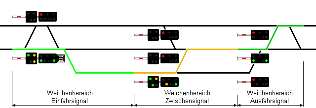

Weichen dürfen im gekrümmten Zweig nur mit Geschwindigkeitseinschränkung befahren werden. Es wäre sehr unpraktisch und unflexibel, wollte man die Stellung aller Weichen für eine Zugfahrt im Vorhinein festlegen und die entsprechenden Geschwindigkeitsangaben in den Buchfahrplan aufnehmen. Aus diesem Grund wird die Geschwindigkeit im Weichenbereich durch Signale angezeigt, und zwar durch Hauptsignale und/oder Geschwindigkeitsanzeiger.
Mit einem Hauptsignal können neben ''Frei'' die Begriffe ''Frei mit 40 km/h'' und ''Frei mit 60 km/h'' signalisiert werden. Für alle anderen Geschwindigkeiten und wenn kein Hauptsignal vorhanden ist werden Geschwindigkeitsanzeiger verwendet.
Sehr wichtig in diesem Zusammenhang ist der Begriff Weichenbereich. Der Weichenbereich beginnt an einem Einfahr-, Zwischen-, Ausfahr- oder Deckungssignal bzw. einer Trapeztafel und erstreckt sich bis zum nächsten Hauptsignal der Betriebsstelle, bzw. - wenn kein Hauptsignal mehr folgt - bis zur letzten befahrenen Weiche. Die am Hauptsignal (ggfs. mit einem Geschwindigkeitsanzeiger) signalisierte Geschwindigkeit gilt im gesamten anschließenden Weichenbereich.
