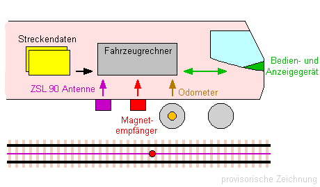

Durch Messung des zurückgelegten Weges (über die Zahl der Radumdrehungen) wird die aktuelle Position bestimmt. Diese Wegmessung wird ungefähr alle 400 m durch magnetische Eichpunkte synchronisiert. Als Eichpunkte können zum Beispiel die Magnete einer punktförmigen Zugbeeinflussung wie ZST 90 oder ZSI 90 verwendet werden (ergänzt um Magnete von fiktiven, freizeigenden Signalen).
Die Positionsbestimmung erfolgt also unabhängig vom Linienleiter!

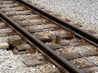

Linienleiter der ZSL 90 mit Gleismagneten der punktförmigen Zugsicherung ZSI 90 (Blick in Fahrtrichtung) beim Regionalverkehr Bern--Solothurn (RBS). Die ZSI 90-Magnete dienen als Reservesystem und als Eichpunkt. |
Der Fahrzeugrechner ruft aufgrund der aktuellen Position die entsprechenden Daten aus der Datenbank ab und bestimmt daraus die zulässige Geschwindigkeit. Im Bahnhofsbereich werden Weichen- und Signalstellungen in die Geschwindigkeitsberechung mit einbezogen.

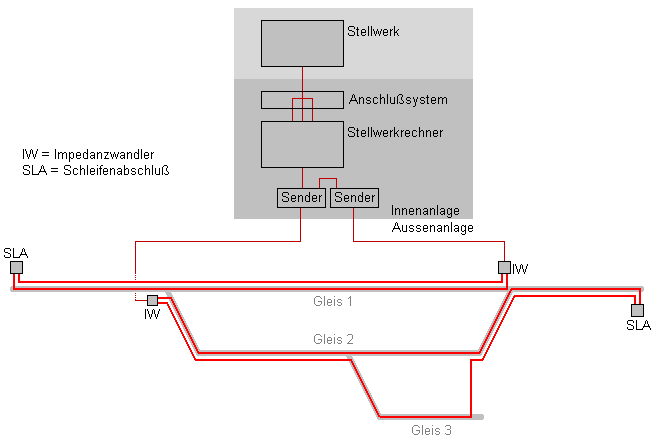

Das Stellwerk (Relais-Stellwerk oder ESTW) übernimmt die Sicherung des Fahrwegs. Die variablen Zustände des Stellwerks (Signal- und Weichenstellungen, Stellung von Barrieren etc.) werden an den Stellwerksrechner (Dreirechnersystem mit fehlersicherer Zwei-aus-drei-Auswahl) geleitet. Im Stellwerksrechner werden die Eingaben verarbeitet, in Datentelegramme umgewandelt und über Impedanzwandler (IW) in den Linienleiter gespeist. Durch induktive Kopplung werden die Datentelegramme auf das Fahrzeug übertragen und dort vom Fahrzeugrechner ausgewertet.

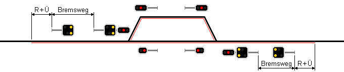

Der Linienleiter muß mindestens in Bremsweglänge vor dem ersten Gefahrpunkt (in der Regel das Einfahrsignal) beginnen. Außerdem muß der Überhang Ü (Abstand der Linienleiter-Antenne von der Fahrzeugspitze) und die Reaktionszeit R des ZSL-Systems berücksichtig werden.
Der Stellwerkrechner verfügt über ein Bediengerät. Die Bedienung beschränkt sich auf das Eingeben und Löschen von Langsamfahrstellen und das Lokalisieren von Störungen.

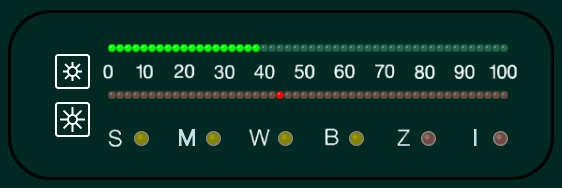

Kernstück der Fahrzeugausrüstung ist der ZSL 90-Fahrzeugrechner. Auch hierbei handelt es sich um ein Dreirechnersystem mit Zwei-aus-drei-Auswahl. Der Fahrzeugrechner verarbeitet folgende Daten:
Bedeutung der Meldelampen
Funktion der Tasten

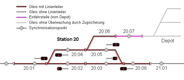

Zur Speicherung der Streckendaten wir das Streckennetz in einzelene Segemente unterteilt. Zu jedem Segment wird ein Datensatz mit folgenden Informationen abgelegt:
Zerlegung eines Beispielbahnhofs in Einzelelemente. (nach einer Zeichnung in SER 4/1992) |

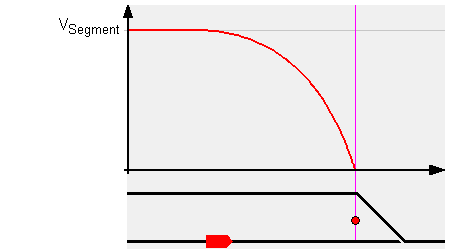

In diesem Abschnitt werden für einige Betriebsfälle der ZSL 90 die Überwachungskurven gezeigt.

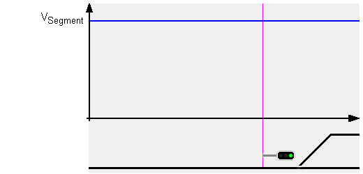

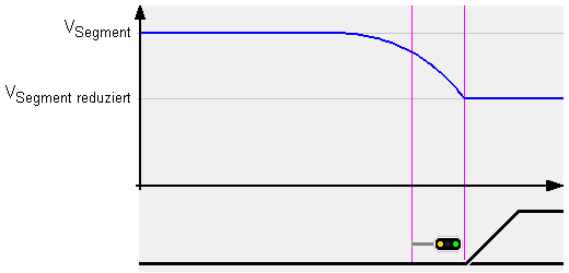

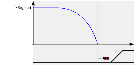

Die einschränkenden Fahrbegriffe werden nicht an den Stellwerksrechner übertragen (für ein Hauptsignal werden nur zwei Zustände - ''Fahrt'' und ''Nicht Fahrt'' - verarbeitet). Die Geschwindigkeitsbeschränkung wird aus den nachfolgenden Streckenelementen ermittelt.

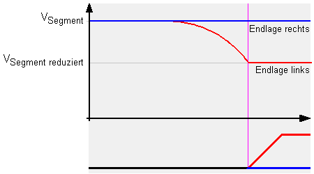

Die Weicheninformation wird zur Bestimmung des Fahrwegs und zur Bildung der Bremskurve benötigt. In der Regel wird für beide Schenkel einer Weiche eine unterschiedliche Überwachungsgeschwindigkeit (Segmentgeschwindigkeit) festgelegt.
Abhängig von der Weichenstellung wird die entsprechende Segmentgeschwindigkeit überwacht. |

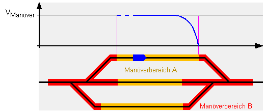

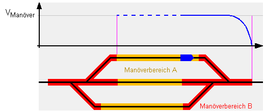

Eine Besonderheit der ZSL 90 ist, daß auch Manöver (Rangierfahrten) überwacht werden. Dazu werden die Fahrzeuge am Führerstand in einen speziellen Manöver-Modus umgeschaltet. In diesem Modus wird die Manövergeschwindigkeit überwacht.
Zur Abwicklung der Manöver wird die Station in durchnummerierte Manöverzonen unterteilt. Jede Manöverzone gehört zu einem der folgenden Manöverbereiche:
Im Manöverbereich A kann das Fahrzeug jederzeit in den Manövermodus geschaltet werden, es ist dazu keine Freigabe vom Stellwerk nötig. Einzige Bedingung: bei ''Fahrt'' zeigendem Ausfahrsignal kann in der entsprechenden Fahrtrichtung nicht in den Manövermodus geschaltet werden.
Wechselt ein Ausfahrsignal auf ''Fahrt'', werden ZSL-Fahrzeuge der entsprechenden Fahrtrichtung automatisch in den Modus »Manöver aus« gesetzt.
Alle Segmente des Manöverbereichs A werden als Manöverzone 1 gekennzeichnet.
Manöver im Manöverbereich A. |
