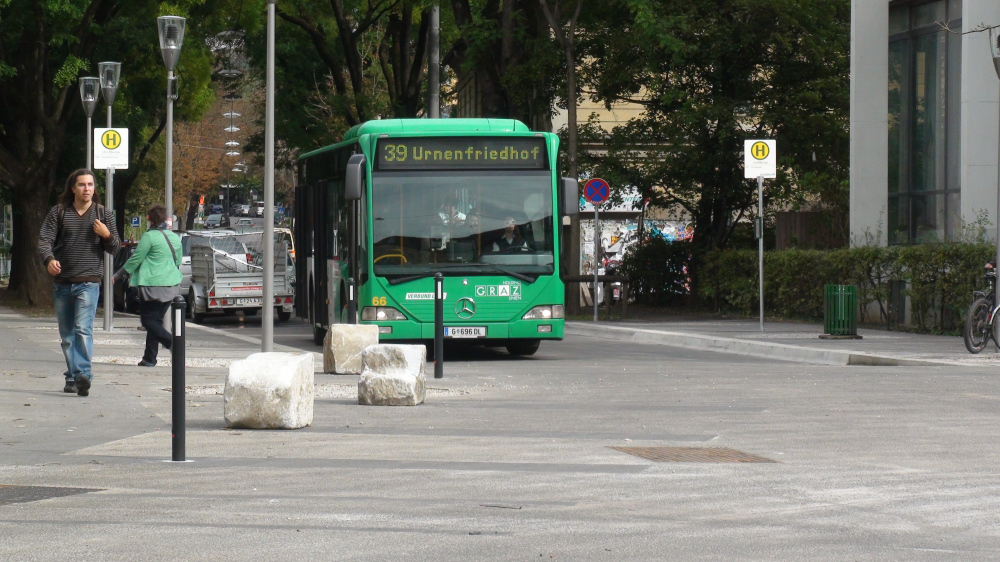

Zur Beruhigung: die viel kritisierten Steine sind nur ein Provisorium.
Die Aufstellung der Sitzmöbel wird nach Anpassung an Naturmaße und Testfahrten von Bussen und LKWs im Spätherbst geschehen, zwischenzeitlich werden Marmorblöcke als ,,Platzhalter" aufgestellt.

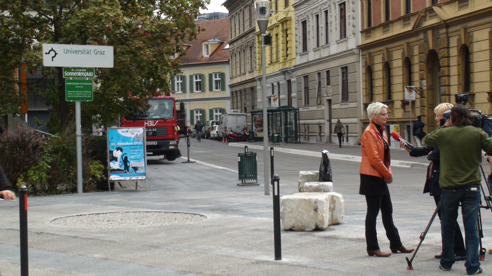

Am Sonnenfelsplatz erinnert der Wegweiser zur Universität noch an den Kreisverkehr.
Die Vizebürgermeisterin - hier im Interview - überzeugte sich persönlich von der "Funktionalität" des Platzes.
Kurz nach dreiviertel eins durfte der erste Linienbus den "shared space" passieren.
Die Fahrerin hielt irrtümlicherweise zusätzlich an der neuen HSt für die BL 58E.
Die Busse der HGL waren im allgemeinen sehr "vorsichtig" unterwegs und geizten nicht mit Vorrangsgeschenken an andere Verkehrsteilnehmer.
