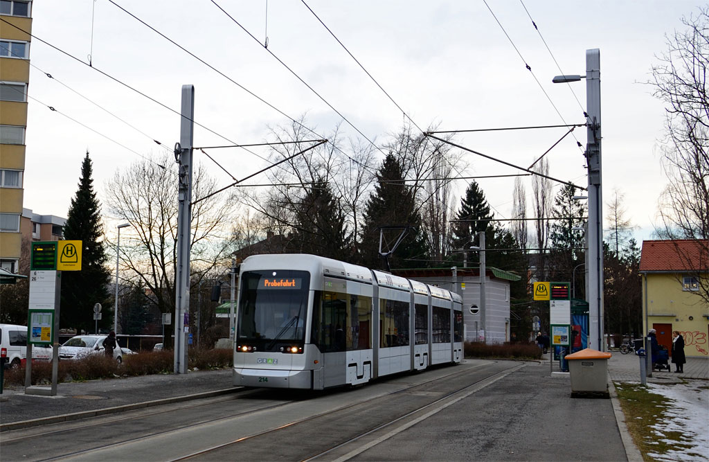

214 als Probefahrt, Hst. Eisteichgasse, 05.02.2013

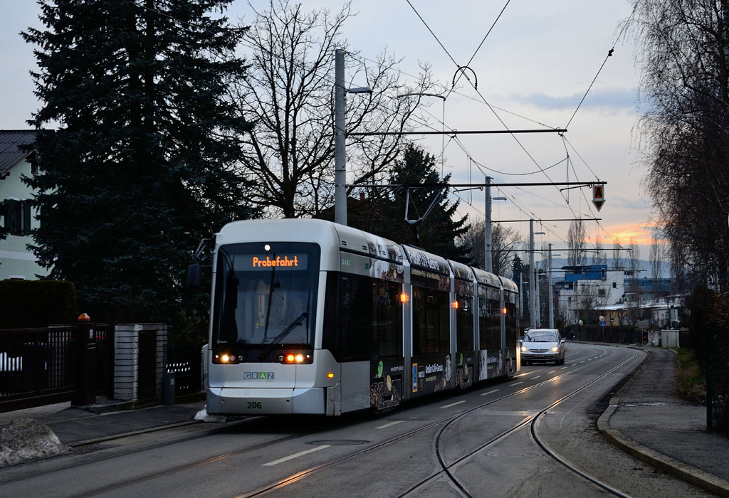

206 als Probefahrt, Peterstalstrasse, 05.02.2013
