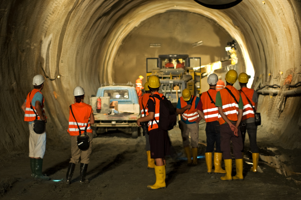

Ein paar Bilder vom heutigen Besuch des Koralmtunnels (Baulos KAT1):

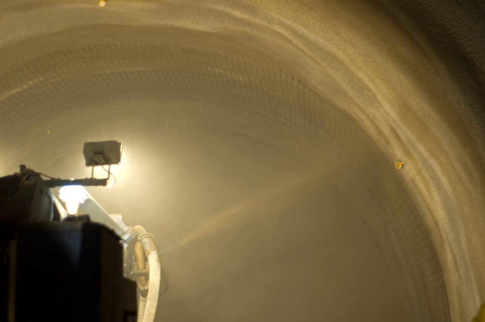

Noch harmlos - Anfeuchten der Tunnelwand in der Südröhre.

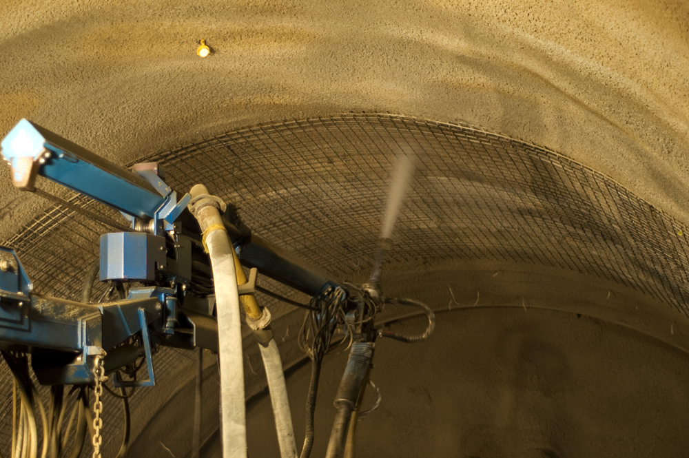

Jetzt geht es hart zur Sache mit der Anbringung des Spritzbetons. Wer nicht angeregnet werden möchte, muss sich in Acht begeben.

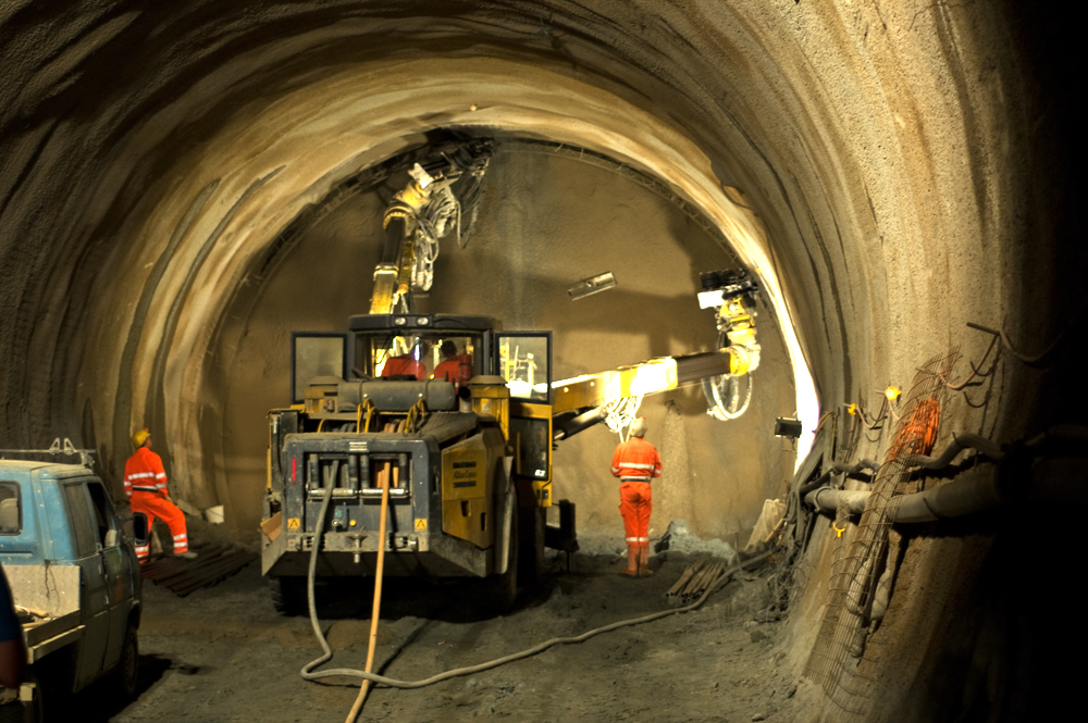

In der Nordröhre war man gerade an den Vorbereitungen von einer der vielen täglichen Sprengungen. Das Bohren der Bohrlöcher.
Und noch ein Foto der Gruppe. Ich hoffe, es ist mir niemand böse. ;)
Mittlerweile ist man schon fast zwei Kilometer im Berg drinnen.
Ich gehe mal davon aus, dass noch weitere Berichte folgen werden. :D
