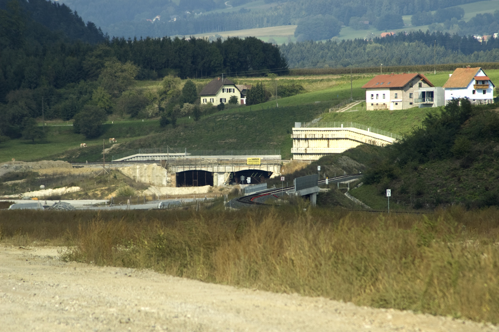

Nur so zum Vergleich - dieses Bild des Westportals habe ich am 25.5.2005 gemacht.
Werner

Vom 21.06.2008 (habe kein älteres) - schon ausgehöhlt ;D Auch als Vergleich. ;)

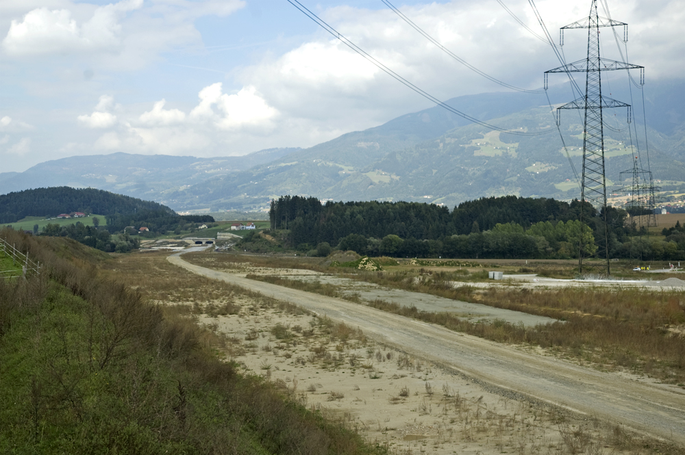

Lavanttal
Im Westen nichts neues. Zumindest in St. Andrä im Lavanttal.
Die planierte Fläche am künftigen IC-Bahnhof Lavanttal wird von der Natur teilweise schon zurückerobert. Doch es tut sich schon etwas.
Es werden die Bauvorbereitungen für den Bau der Tunnelkette durch das Granitztal geschaffen, welche ab nächstes Jahr in Angriff genommen wird.
Weitere Infos -> http://www.1line.at/web/3G/references/de/Granitztal.pdf
Der Standort des IC-Bahnhofes Lavanttal. Im Hintergrund das Westportal des Koralmtunnels.
Lavanttalbahn und Westportal KAT.

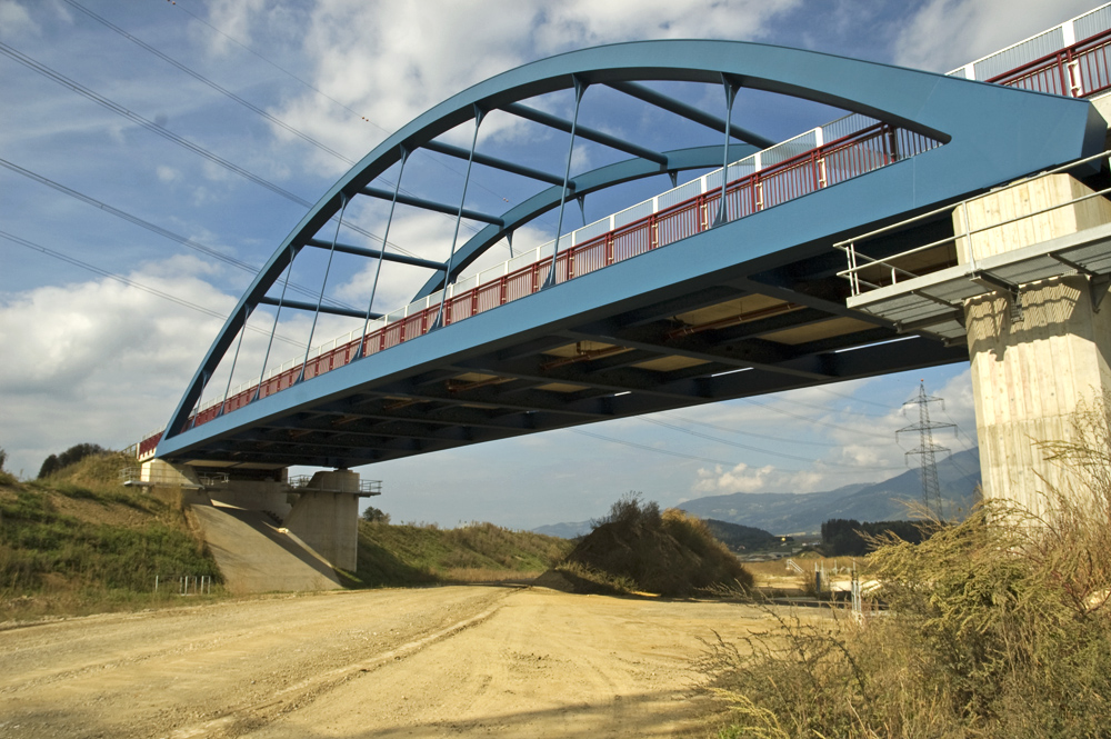

Neue Straßenbrücke der L135.
