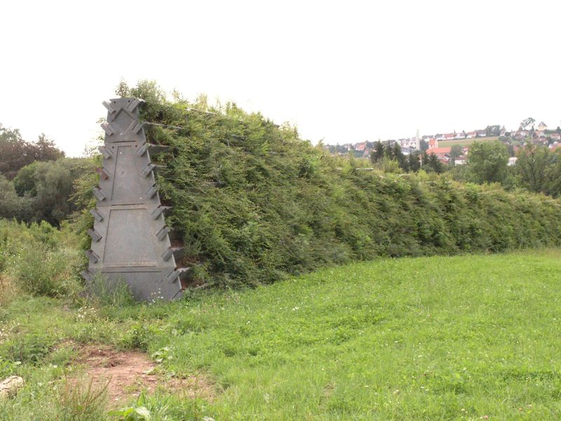

  • Der Remise III-Neubau mit Büro-, Wohn- und Parkflächen darüber wäre perfekt! Dazu noch an der Westseite eine begrünte Lärmschutzwand , sofern dieser Bereich nicht ohnehin bei einer möglichen Überbauung auch "zugemacht" werden würde.
