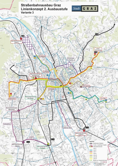

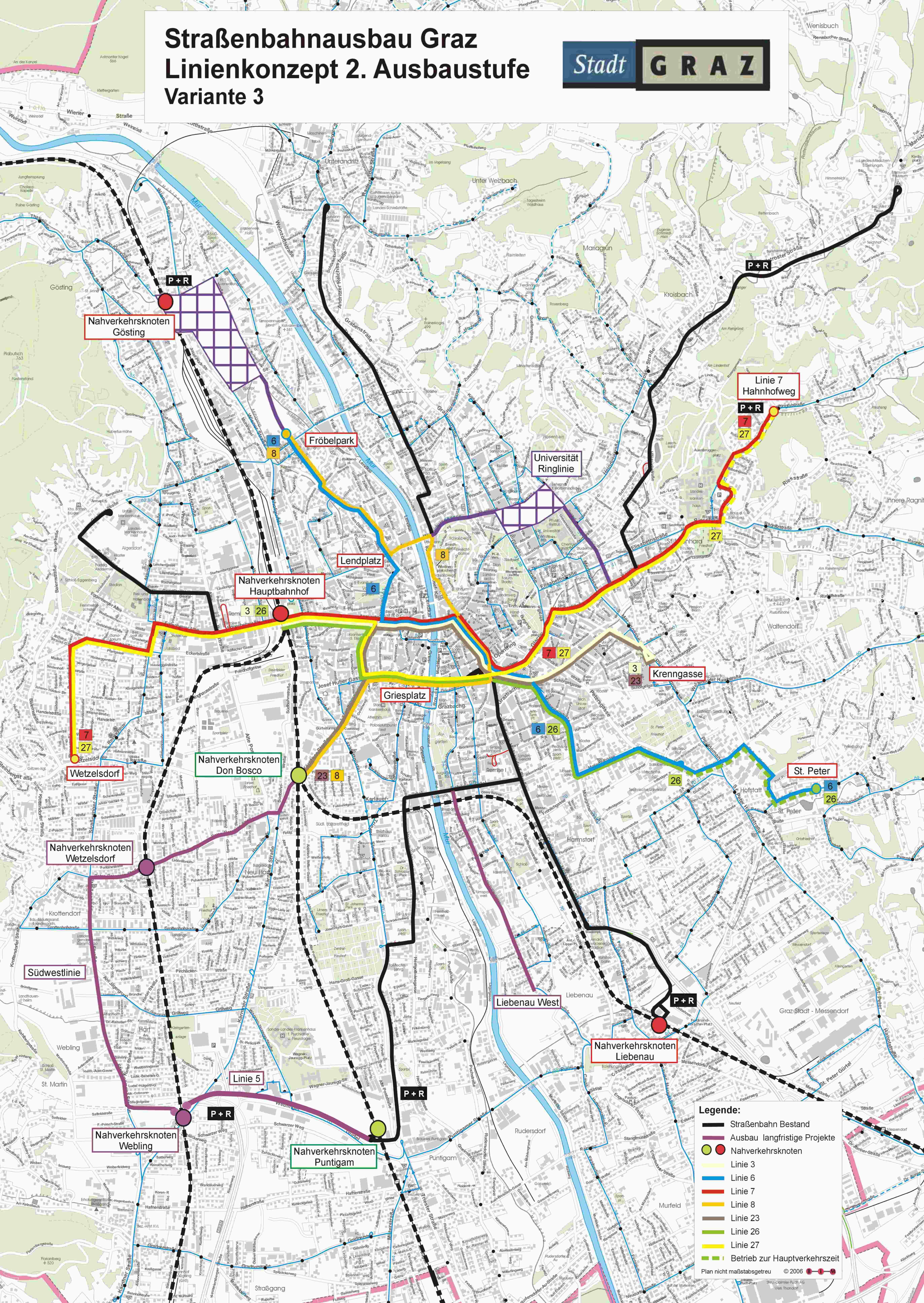

Hier noch ein Plan, wie der Betrieb aussehen könnte. (Thumbnail, Bitte anklicken um die volle Größe zu betrachten (1,2MB))
Danke an "p12578".
Michael

Hmm, sollte man den NVK Gösting nicht eher im Bereich Weidweg anlegen - dort wäre mehr Platz für eigene Bahnsteige für die S-Bahn und mit etwas gutem Willen könnte man sogar im bereich des Abzweigs der Andritzer Schleppbahn noch ein Abstell-/Wendegleis errichten (ich glaub östlich der bestehenden Rampe lag eh schon mal ein Gleis, ich bilde mir ein dort Schwellenreste gesehen zu haben) - dann könnte man u.U. sogar einige GKB-Züge bis Webling durchbinden.

Wo mehr Platz ist, ist´s natürlich besser. ;) Nur ist man dann weiter von der Bulme entfernt.
Mal abwarten - Vielleicht gibt es ja schon 1. Entwürfe, wie das Projekt aussehen könnte?

Stellt der von dir gepostete Plan also den offiziellen Planungsstatus dar? Oder ist das eine von dir selbst entworfene Variante?

Keine Ahnung - das ist Original, wie übrigens geschrieben von "p12578".

Da möchte ich einmal vermuten, dass es mehrere Versionen von diesem Plan gibt. So ist z.B. die "beschlossene" Linienverlegung des Einsers gar nicht eingezeichnet!

Ich würds mal so sagen:
Das Konzept hat für mich zwei wesentliche Schwächen:
Erstens fahren wieder alle Linien über den Jakominiplatz
Zweitens seh ich die "Entlastung" der Herrengasse nicht ganz, es fahren doch dann sogar 8 Linien (4+5 sind nicht extra farblich gekennzeichnet) dort durch. Und Argumente von wegen nur jede zweite Bim fährt dann durch die Herrengasse, weil die jeweils andere über den Griesplatz fährt bringens auch nicht. Schließlich sollte der Takt attraktiv sein und zum Umsteigen auf die Öffentlichen anregen.
edit: hab die linie 1 total vergessen, die fährt ja auch noch durch die Herrengasse, solange keine anderen Ausbauten (Uni Ring) eine Umlegung ermöglichen würden.

Allerdings sieht das Konzept andere Takte als heute vor - ich würde mal sagen, dann wird der 10-Minuten-Takt vorherrschen. Was beim gesamten Konzept fehlt ist natürlich eine innenstadtnahe Entlastungsstrecke ...

Genau - sofern es dann 40 Meter Variobahnen gibt. ;)
Aber nicht die Neutorgasse...
