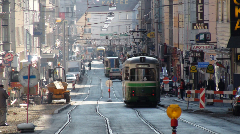

Auf diesem Bild sieht man den Annenstraßen - Slalom ziemlich gut.
Im Zeitalter von 100% NF-Fahrzeugen mit starren Achsen (ohne Drehgestelltechnologie) glaube ich dass man auf jegliche zusätzliche Bögen oder Richtungsänderungen verzichten sollte.
Was hätte hier dagegen gesprochen die Gehsteige so zu verlegen, dass die Tram gerade fahren kann?
Ungenügender Abstand bei Busbetrieb möglicherweise.
Die Aufspreitzung hat was mit möglichen Begegnungen mit Straßenfahrzeugen (Bussen) zu tun ...

Ja, aber die Aufspreizung ist bei den Haltestellen erforderlich und durchgeführt - die Frage (wie ich sie verstanden habe) war, weshalb diese Aufspreizung nicht durchgehend beibehalten wurde?
Weil dann in Richtung Hauptbahnhof das Straßenfahrzeug (= Bus) immer auf der Schiene fahren würde (Abstand zum Bordstein) und stadteinwärts der Abstand zur IV-Spur noch geringer wäre ...
Fahrzeuge, die dort halten, würden die Radlfahrer aufs Gleis zwingen. Bergauf ganz sicher ein gröberes Hindernis für die Straßenbahn.
Außerdem ist da noch die Sache mit dem vorgeschriebenen seitlichen Abstand.
Und wo liegt das Problem, wenn der Bus auf den Schienen fährt?
Es könnte rutschig werden ... :-)
Weil man überall sonst möglichst weit vom Straßenrand weg will. Abstand zu parkenden Autos, Abstand zu parallel fahrenden Autos und Radfahrern, ...
Das alles gibts im Haltestellenbereich nicht, und dort will man eben möglichst nahe zur Gehsteigkante hin.
Diese beiden Anforderungen bringt man halt nur mit Verschwenkungen unter einen Hut.

Wobei es in "Normalansicht" nicht mehr so dramatisch aussieht.
Der Einsatz von Hausverstand bevor gebaut wird?
Ich hätte mir die Annenstraßengestaltung in etwa so vorgestellt:
Auf der einen Seite Geh- und Radweg in einem, eine hübsche, stets gepflegte und automatisch bewässerbare Hecke (nur in den Haltestellenbereichen und Kreuzungen keine Hecke), danach 70cm Platz, um der 2006 erfolgten Novelle zum österreichischen Eisenbahngesetz genüge zu tun (nicht dass die Novelle außerhalb von Tunneln/Unterführungen sinn machen würde), danach die Tram-Trasse mit 2 Fahrtrichtungen, die auch vom Individualverkehr mitbenützt würde, auf der anderen Seite wiederum die 70cm Seitenabstand, dann eine breite Parkspur (außer in den Haltestellenbereichen und Kreuzungen) und zu guter Letzt noch der zweite Gehsteig vor der abschließenden Hauswand.
